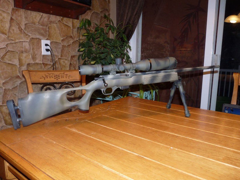

| c est une de mes première peinture elle as beaucoup changer depuis le temps |

Belle peinture
