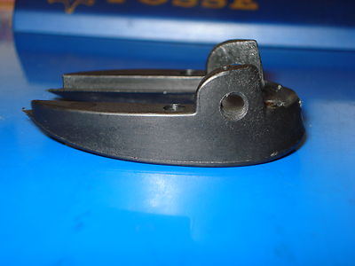

Bon je voulais un magwell pour mon nouveau 1911, mais ca ne me tentais pas d'acheter un magwell à 100 et plus...
J'avais mis un magwell "clip" de Wilson Combat sur mon ancier Norinco.
Mais les "oreilles" obligeait à amincir les grips, et c'était pas un must pour le démontage et le nettoyage.
J'ai aussi installé un vrai Magwell/mainspring housing sur mon Ruger, et c'est vraiment facile.
Peut-etre plus tard, mais pour l'instant, j'avais plus le gout d'essayer quelque chose de différent.

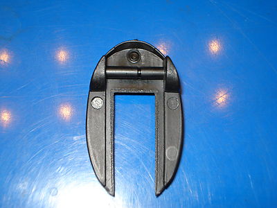

Je me suis donc tourné vers un petit produit intéressant. Le magwell en polymère de PMC defense. Il tient avec la pin du Mainspring housing. Le seul défaut, il faut legerement trimmer les grips, mais c'était pas un grosse cassure avec les grips en rubber Norinco.
La piece est de bonne qualité, facile à installer. Suffit d'enlever les grips, la pin du mainspring housing, de placer le magwell, et d'installer la nouvelle pin plus longue, et finir par serrer la set screw.
Le plus cool, le prix... 10.99 USD, free shipping!!!
